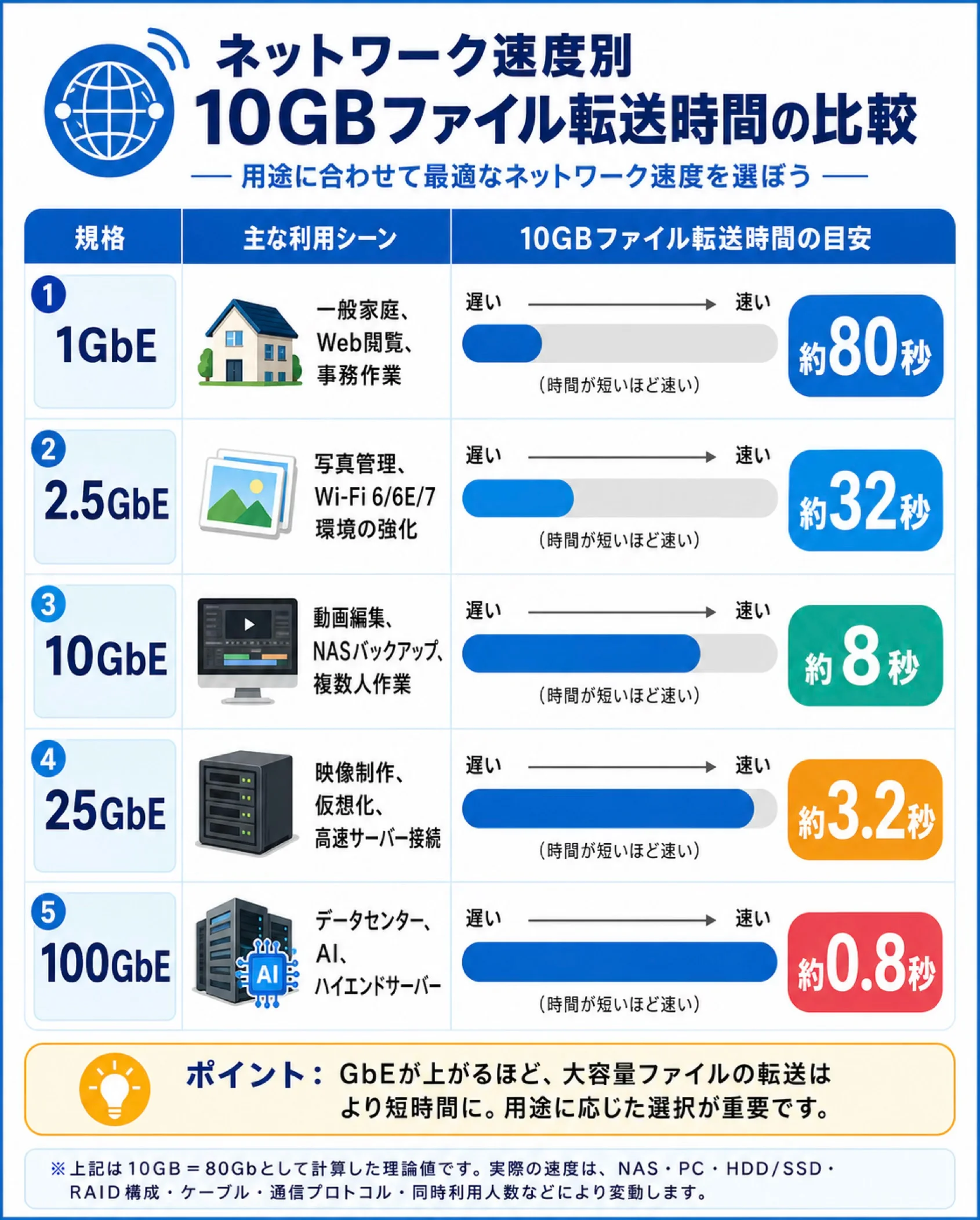

どれくらい速くなる?規格ごとの転送時間を比較
では、1GbE、2.5GbE、10GbE、25GbE、100GbEでは、実際にどれくらいの速度差があるのでしょうか。
例えば、10GBの動画ファイルを転送する場合、理論値では以下のような差が生まれます。
ネットワーク速度別 10GBファイル転送時間の比較
POINT
既存のLAN配線を活かしやすい「2.5GbE」と、作業効率を大きく引き上げる「10GbE」が、家庭・オフィスの高速化における現実的な選択肢として注目されています。

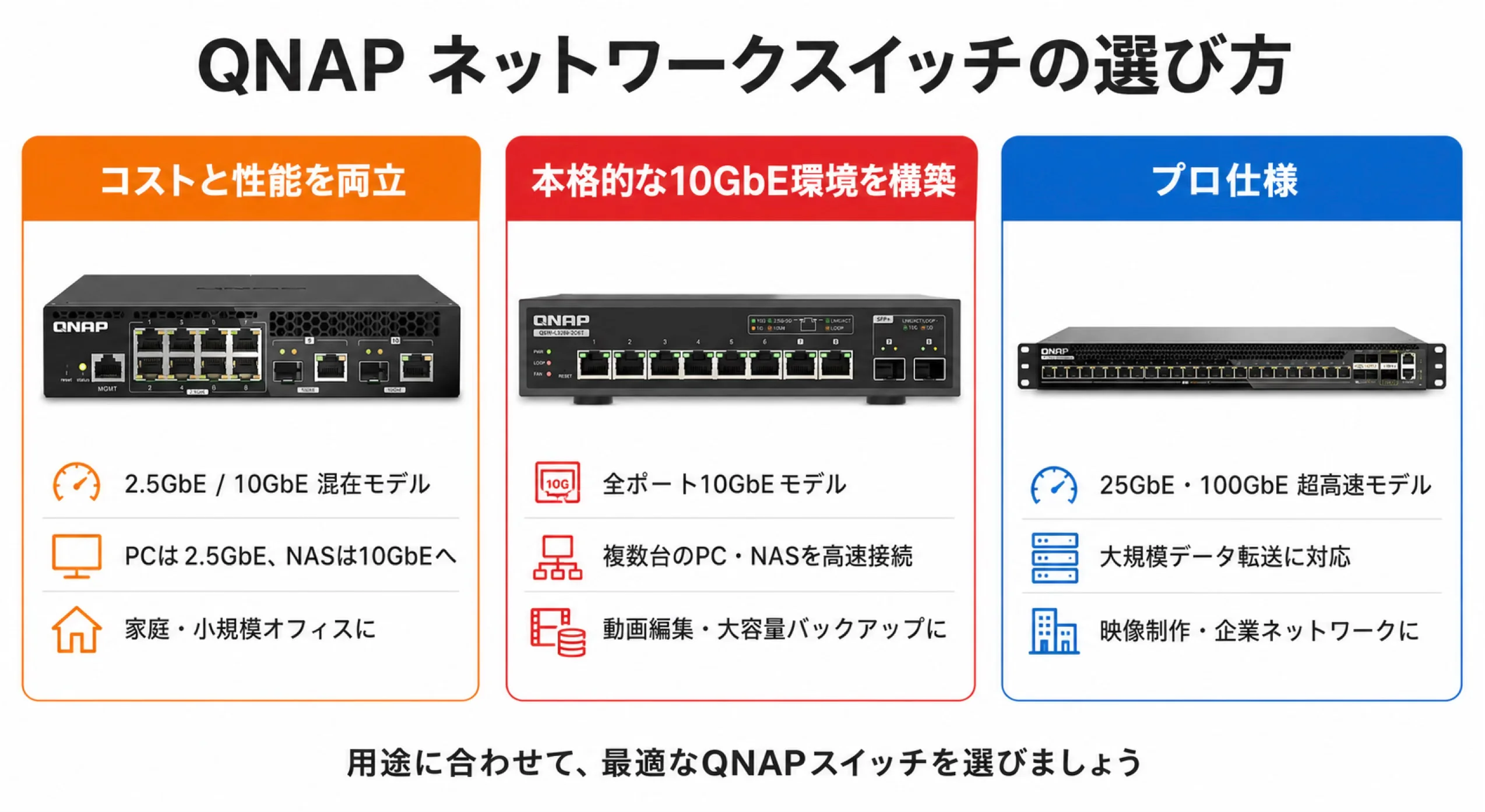

【核心】QNAP ネットワークスイッチの選び方
高速ネットワークの中心となるのが、機器同士をつなぐ「スイッチ」です。
NAS、PC、Wi-Fiルーター、サーバーなどをどの速度で接続するかによって、選ぶべきモデルは変わります。
QNAPのスイッチは、設定不要で使えるアンマネージドモデルから、VLANや管理機能に対応したマネージドモデルまで幅広く展開されています。
QNAP ネットワークスイッチの選び方
コストと性能を両立! 2.5GbE / 10GbE 混在モデル
「普段使いのPCは2.5GbEで十分。でもNASやメインPCだけは10GbEで高速化したい」
そんな方におすすめなのが、2.5GbEと10GbEを組み合わせた混在モデルです。
必要な場所だけを10GbE化できるため、コストを抑えながら体感速度をしっかり高められます。家庭のNAS環境から、小規模オフィスの共有ストレージまで導入しやすい構成です。

本格的な10GbE環境を構築! 全ポート 10GbE モデル
複数台のPCやNASをまとめて10GbE接続したい場合は、全ポート10GbEモデルがおすすめです。
4K動画編集、写真・映像データの共有、大容量バックアップ、複数人でのNASアクセスなど、ネットワーク全体の速度を底上げしたい環境に適しています。
「NASだけ速い」ではなく、「PCもNASもスイッチも10GbEでそろえる」ことで、データ転送の待ち時間を大きく短縮できます。
プロ仕様! 25GbE・100GbE / 超高速モデル
映像制作、仮想化環境、大規模ファイル共有、サーバー間通信など、さらに広い帯域が必要な現場には25GbE・100GbE対応モデルが適しています。
単なる高速化ではなく、複数の高速機器が同時に通信する環境でも、安定したデータフローを確保しやすいのが大きなメリットです。
